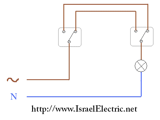

 #22  נשלח: א' 26/02/2012 17:31
תלויי בהספק של הדוד שלך, הממסר הזה מגיע ל2KW בערך, אם הדוד שלך צורך יותר אז צריך ממסר שיעמוד בעומס.
אפשר להתייחס לממסר מהסוג הזה כאל מתג עם שני מצבים, שתי רגליים שכל פעם אחרת מקבלת הזנה - כשיש מתח אחת וכשאין מתח השניה.
אם תחבר שני מתגים רגילים בטור, המצב היחיד שבו המעגל סגור הוא כששני המתגים סגורים, בכל מצב אחר (שבו מתג אחד או יותר פתוחים) המעגל פתוח ולא עובר זרם, כלומר כדי להדליק את הדוד יש לסגור את שני המתגים.
אם תחבר שני מתגים רגילים במקבלי, המצב היחיד שבו המעגל פתוח הוא כששני המתגים פתוחים, בכל מצב אחר (שבו מתג אחד או יותר סגורים) המעגל סגור, כלומר, כדי לכבות את הדוד יש לפתוח את שני המתגים.
מפסק מחליף זו קונפיגורציה של שני מתגים שמבטלים זה את זה, בכל שינוי מצב של אחד המתגים המעגל ישנה את מצבו (אם היה פתוח הוא ייסגר ואם היה סגור הוא ייפתח). לכל מתג 3 רגליים, רגל אחת שנקראת common שהיא נוגעת באחת משתי הרגליים האחרות לפי מצב המתג (פעם בזו ופעם בשניה). שני המתגים מחוברים זה לזה ע"י שתי הרגליים הנוספות. רגל הcommon מחוברת במתג אחד לפאזה ובמתג השני לצרכן (לצורך העניין, הדוד).
ממסר מהסוג הזה (SPDT) פועל בצורה זהה לצד אחד של המפסק המחליף, לכן אפשר לשלב אותו.
נורת החיווי היא בשביל שתדע שהדוד דולק כי גם כשהמתג גוויס נראה כבוי הממסר יכול להפעיל את הדוד. אולי אפשר להשתמש בנורה המובנית במתג.
זה אולי נשמע ארוך ומסובך אבל זה די פשוט.
הנה סכימה של מעגל פשוט בקונפיגורציית מפסק מחליף :

 #25  נשלח: ב' 27/02/2012 16:06
את נורת החיוויי אתה מחבר בטור ולא במקביל. כלומר, בין המתג לכבל היוצא לדוד.
תיאורתית אפשר להסתמך על נורת STA, אלא אם תחליט לעבוד בתצורת מפסק מחליף ואז למצב הנורה אין משמעות.
אני חושב שיותר אסטטי ויותר אמין נורת 220V.
לשיקולך.
