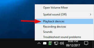

- עוד פעם במחשב, יש רשימת אמצעי ניגון, תבחר את המתאים, לא תמיד PLUG AND PLAY הוא זה שבוחר באחרון לנגן
תמונה
תמונה
